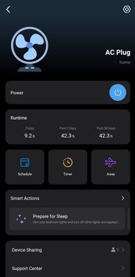

Dispozitivul poate fi pornit/oprit chiar și de la distanță, întrerupând alimentarea cu energie electrică a aparatelor conectate, sau poate fi programat în acest sens, fie ca timp până la oprire sau ca interval orar de pornire / oprire.

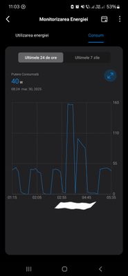

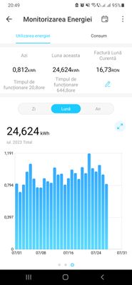

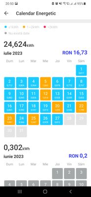

Un alt capitol / aspect interesant al datelor înregistrate sunt graficele care permit o analiză pertinentă a consumului (și chiar al consumatorilor conectați la această priză) pe o anumită durată de timp: orar, zilnic, săptămânal, lunar și chiar anual.
Aceste ultime imagini pentru relevanță, prezintă curbe de sarcină aferente consumului zilnic pentru un FRIGIDER, din 3 zile diferite (ziua de ASTĂZI sau, în cazul de față, din istoric 2și 3 iulie 2023), sau consum lunar (8zile din iulie2023). În general, vârfurile de consum sunt aferente ”drumurilor” făcute la frigider și ținând ușa deschisă. Aceste ”vârfuri” pot fi observate și pe curba generală de consum (cea zilnică sau săptămânală, după caz).

@GeorgianaD: Niște capturi sugestive despre posibilitățile de programare a prizei:

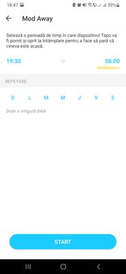

 Modul AWAY.... pornire/oprire aleatorie la anumite intervale, pentru zilele și intervalul orar selectat. Totuși nu știu frecvența acestor alternări, dar revin.

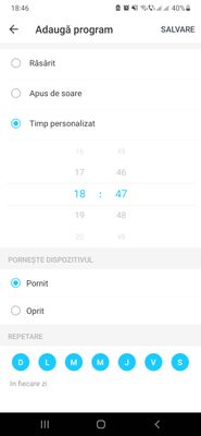

 Pornire / oprire după un anumit program dorit, asemeni unui termostat. Pot fi adăugate mai multe programe, nu doar unul singur.

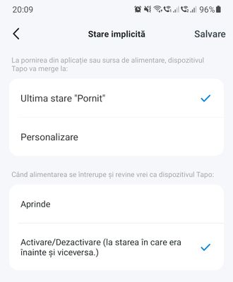

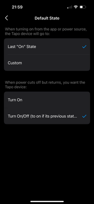

@GeorgianaD: Da e chiar excelent, însă nu știu dacă AC-ul are vreo pornire/oprire dependentă de telecomandă. Adică să nu necesite o confirmare din telecomandă. Oprirea e clară... în timpul funcționării: tăiatul alimentării... nu-i o problemă. Însă la revenirea alimentării cu AC-ul pornit pe modul dorit, va necesita pornire din telecomandă.... au BA? Pentru că aici depinde de modelul de AC.
Chiar și la unele TV-uri, unele pornesc automat (dacă erau în funcțiune inițial) la revenirea alimentării cu energie electrică, însă altele au modul de protecție și repornesc doar cu o confirmare de... buton de telecomandă. Deci consider să analizezi dacă în timpul funcționării și scoțându-l din priză, la conectarea la rețeaua electrică AC-ul ”pornește” sau așteaptă repornire din telecomandă?
Din păcate așteaptă repornirea din telecomandă. Dispozitivul este fain, are multe funcționalități, însă se pare că nu ma ajută în situația aerului condiționat.

@GeorgianaD: Am avut o ...bănuială. Sorry. Adică AC-ul știu că și la mine odată oprit prin decuplare de la rețea, la revenire nu pornește singur. La unele TV-uri merge varianta, sau la un ventilator, și cam la orice dispozitiv care nu are acționare digitală la pornit/oprit sau dependentă de telecomandă.

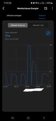

Ca idee pentru cei interesați, înregistrarea continuă și în absența unei conexiuni la WiFi-ul casei. Important este să nu se întrerupă alimentarea cu energie electrică, actualizarea graficelor privind curbele de sarcină (consum) se actualizează ulterior și se pot accesa de pe aplicația mobilă la revenirea (restabilirea) conexiunii WiFi. Reconectarea prizei smart se realizează automat, deci nu este nevoie de intervenție.... umană (gen reconectare priză, ca un fel de restart, cum se întâmplă la unele camere IP... de exemplu). Revin cu ultimile detalii.... curând.
În cazul întreruperii alimentării cu en electrică va apărea o pauză (normală) în înregistrările curbei de consum, dar datele nu se vor șterge/reseta.
Mai jos ultimile imagini ale incursiunii din această lună aplicată frigiderului privind curbele de consum zilnice, saptamânale sau lunare.
