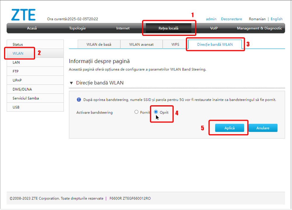

Bună, eu din cauza routerului asta nu mai pot folosi dispozitivul chromecast.  Iar pe noul smart tv, cu chromecast incorporat , tot din cauza acestui router nu pot reda de pe telefon ce vreau pe tv. Tot îmi spune sa dezactivez AP ul de pe router....am încercat cu cei de la Orange sa întru pe interfață lui, au încercat sa facă tot felul de modificari....degeaba.  dacă ai vreo soluție la problema mea??? Te rog help.
Gabubu
Angajat Orange
Buna @Love80,
Si eu folosesc un Chromecast si am patit acelasi lucru.
Ce iti recomand este sa accesezi interfata ONT-ului (care este 192.168.1.1 daca nu ai modificat IP-ul gateway), urmand sa te loghezi cu credentialele de pe spatele acesteia. Dupa care accesezi tabul "Retea locala", urmat de "WLAN", iar apoi "Directie banda WLAN", unde selectezi "Oprit" si apoi salvezi.
Dupa asta, deschizi aplicatia Google Home, selectezi Chromecast-ul iar la setarile acestuia conecteaza-te la reteaua Wi-Fi de 2.4Ghz sau 5Ghz (depinde de preferinte) si apoi nu o sa mai intampini probleme cu acesta.
Din punctul meu de vedere asta am si facut iar Chromecast-ul merge super pana si in prezent! 😄
Sper ca te-am ajutat cu aceste informatii si iti doresc o seara placuta!
