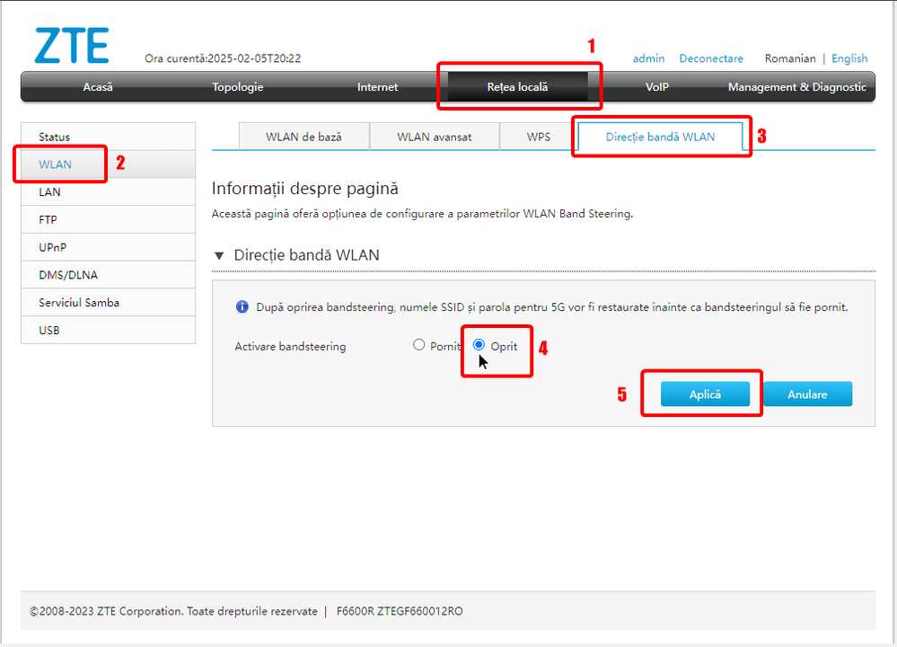

- Retea Locala - WLAN - Directie banda WLAN - Activare bandsteering -> Oprit (Prin oprire cele doua benzi de 2.4 si 5 Ghz devin vizibile si nu o singura banda cum este default cand este Pornit. Veti observa si diferentele de viteza),

Bună, eu din cauza routerului asta nu mai pot folosi dispozitivul chromecast. Iar pe noul smart tv, cu chromecast incorporat , tot din cauza acestui router nu pot reda de pe telefon ce vreau pe tv. Tot îmi spune sa dezactivez AP ul de pe router....am încercat cu cei de la Orange sa întru pe interfață lui, au încercat sa facă tot felul de modificari....degeaba. dacă ai vreo soluție la problema mea??? Te rog help.

Buna @Love80,
Si eu folosesc un Chromecast si am patit acelasi lucru.
Ce iti recomand este sa accesezi interfata ONT-ului (care este 192.168.1.1 daca nu ai modificat IP-ul gateway), urmand sa te loghezi cu credentialele de pe spatele acesteia. Dupa care accesezi tabul "Retea locala", urmat de "WLAN", iar apoi "Directie banda WLAN", unde selectezi "Oprit" si apoi salvezi.
Dupa asta, deschizi aplicatia Google Home, selectezi Chromecast-ul iar la setarile acestuia conecteaza-te la reteaua Wi-Fi de 2.4Ghz sau 5Ghz (depinde de preferinte) si apoi nu o sa mai intampini probleme cu acesta.
Din punctul meu de vedere asta am si facut iar Chromecast-ul merge super pana si in prezent! 😄
Sper ca te-am ajutat cu aceste informatii si iti doresc o seara placuta!
Gabubu
la 06-02-2025 08:10 AM
multumesc, chiar pe acolo nu am umblat 😁. am sa incerc si varianta asta si cea data de mocanuarc

salut, nu stiu daca e o rezolvare universala, la mine s-a rezolvat prin selectarea ca metoda de criptare a protocolului WPA2-PSK-AES.
Dupa 3 luni in care mi s-au perindat prin casa 8 sau 9 tehnicieni, am schimbat routerul cu un altul dar tot wifi6, dupa nenumarate convorbiri cu cei de la suport tehnic, dupa zeci de setari, a venit un tanar care din prima a intrat in setarile routerului si totul a mers fara probleme :))
sper sa iti fie de folos informatia si poate si altora care se lovesc de probleme cu wifi6 si dispozitive smart.
