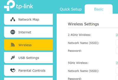

Revenind, diferența între 2,4GHz și 5GHz se modifică de aici (în cazul unui router TPLINK):

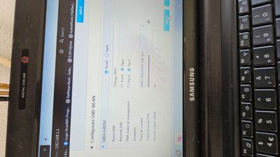

la 15-06-2024 11:28 AM
mulțumesc pt. răspuns.
este activat SSID1.
atașez foto. dar tot nu pot sa adaug
