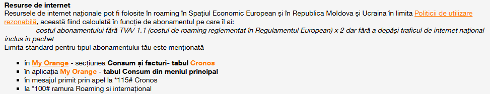

Cunoscând perioada deplasării tale în roaming, alegi planul tarifar cel mai potrivit accesând detaliile despre roaming prezentate de Orange aici. Aici afli ultimile noutăți și modificări în ceea ce privește utilizarea resurselor disponibile atunci când decizi o călătorie în afara României și ai nevoie de activarea roaming-ului.
Este valabil atât pentru clienți toți clienții Orange România, atât abonament standard cât și prepay. Dacă nu ai cont MyOrange, îți recomand să îți creezi unul acum. Poate te ajută acest tutorial. Abonamentele trebuie să aibă resurse suficiente incluse, pentru ca șederea în roaming să nu se transforme într-o aventură, iar de o bună perioadă de timp, abonamentele au activat atât opțiunea ”roaming în SEE” cât și resurse în SEE. Dacă ești client PPY la Orange România, atunci vei alege înainte opțiunea care să-ți acopere pe perioada aflării tale în roaming nevoia de resurse și perioada necesară. Îți poți evalua nevoia proprie de date mobile ținând cont de cele precizate mai jos:
Pentru mai multe detalii despre ”cum îți poți folosi resursele naționale în roaming SEE” regăsești aici: https://www.orange.ro/help/cum-i-poi-folosi-resursele-naionale-n-roaming-see-7688. În cazul în care vei sta în roaming mai mult de 4 luni (123 de zile) trebuie să ai în vedere aspectul privind Politica de utilizare a resurselor în roaming. Pentru a înțelege mai bine Ce înseamnă consum majoritar în roaming și ce înseamnă acesta citește aici ce înseamnă consum majoritar în roaming și ce trebuie să știu.
