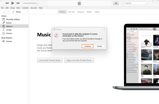

Deschid acest topic pentru cei care, pentru un motiv sau altul au nevoie sa revina la o versiune anterioara de iOS. Singura problema este ca Apple nu semneaza build-urile foarte vechi (in general doar unul, pe langa cel mai nou disponibil). Deci, nu aveti foarte mult timp la dispozitie si nici nu puteti alege versiuni foarte vechi.
In experienta mea, se poate face downgrade doar pentru cateva luni, si doar cu cel mult 2 versiuni in urma (in general doar una). Dupa care, chiar daca build-ul este acelasi, Apple nu mai da posibilitatea instalarii lui din iTunes (sau din MacOS). Exista posibilitatea instalarii altor build-uri, dar presupue jailbreak, ceea ce nu face scopul acestui tutorial.
De mentionat ca acelasi tutorial se aplica si pentru reinstalarea (fortata) a aceleiasi versiuni de iOS. Deci nu trebuie sa fie neaparat "downgrade". Acel Shift/Option + Click va da voie sa luati un alt fisier ipsw din calculator. Daca nu o faceti, si dati direct Restore, se descarca automat ultima versiune de pe server.

As vrea sa ma corectezi la doua chestii (sper sa nu ma incurc in ele):
30-03-2023 12:02 PM - editat 30-03-2023 12:03 PM
Ai perfecta dreptate. Asa e. 🙂 Acel Trust iti apare doar prima data. Posibil sa apara si daca schimbi portul USB...dar se poate sa ma insel.
Si da, aceiasi pasi se aplica si pentru rescrierea fortata a aceleiasi versiuni de iOS (nu doar pentru downgrade). Tocmai ce am adagat mai devreme o mentiune in sensul asta. 😄 Acel Shit + Click iti da voie sa deschizi managerul de fisiere si sa-ti iei un alt IPSW din calculator. Daca nu o faci, si dai doar Restore, iti ia automat ultima versiune de pe server.

De adaugat un lucru important (mi-a scapat): Radu zice ca doar cele marcate cu verde pot fi instalate (sunt mai vizibile... vizual, plus ca sunt in capul listei de descarcare). Acea culoare verde reprezinta certificarea ("semnatura") Apple si nu se poate face instalare de IOs daca acea semnatura este "expirata" (cu rosu) si este o procedura Apple prin care nu se permite instalarea unei versiuni mai vechi (curenta si inca o versiune mai veche, deci, ca sa vorbim in termeni matematici, N si N-1).
PS: acum cred ca v-ati dat seama de ce un IPhone cu versiunea initiala de IOs (cu care a fost lansat) este extrem de rar, nu? Nu exista posibilitatea de revenire la o versiune mai veche decat cea curenta si cea anterioara de cea curenta.
la 30-03-2023 01:35 PM
Exact. Acele versiuni cu verde sunt cele care sunt (inca) semnate de Apple. Orice alta versiune...e complicat de instalat.
Si da, sa ai un iPhone cu versiunea initiala de soft pe el...e extrem de rar. :)) Plus ca, nu stiu unde citisem ca Apple a inceput sa nu mai dea voie sa folosesti iPhone-uri cu versiuni foarte vechi de soft. Adica, si sa vrei sa-l tii la o versiune mai veche si n-o sa poti (cel putin nu la infinit, si banuiesc ca depinde si de versiune).
Ideea ar fi ca in versiunile mai noi se mai rezolva si probleme de securitate, si atunci...cumva are sens ca Apple sa nu mai dea voie sa se foloseasca (chiar instalate fiind) acele versiuni de soft. Tocmai din cauza acelor riscuri. Acuma, eu unul as prefera mai degraba o notificare si optiunea de a continua sa folosesc acea versiune (pentru nostalgici, de exemplu) dar evident tinand cont de riscuri, decat sa mi se blocheze cu totul accesul la telefon pentru ca nu am ultima versiune disponibila.
