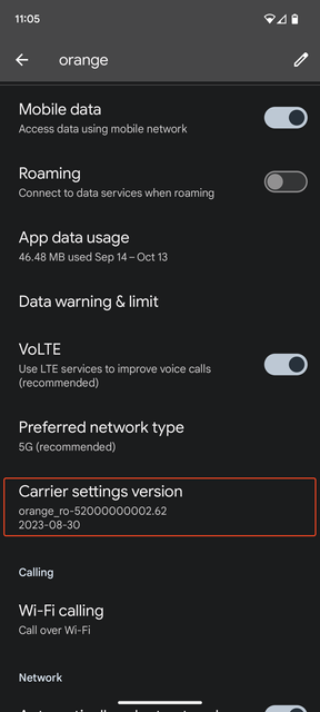

Vesti bune pentru utilizatorii de Pixel Phone. Ultimul update QPR pentru Android 14 (build U1B1.230908.003) rezolva problema lipsei VoWIFI la Orange Romania. Nu mentioneaza nicaieri lucrul asta. Dar...testand, incercand, afli lucruri noi. :))
Deci, in momentul asta, nu mai aveti nevoie de Shizuku si Pixel IMS app. Ma astept sa exista probabil un update similar si pentru Android 13.
De mentionat ca, pentru un motiv anume, inca e nevoie sa re-adaugati APN-ul de IMS manual. Altfel VoWIFI nu va functiona (este acum disponibil in setarile telefonului, dar apelul nu foloseste functionalitatea de VoWIFI). Aveti toate informatiile referitoare la adaugarea APN-ului de IMS in postarea initiala.
Pentru referinta, s-a facut update si la versiunea setarilor.
Avem acum:
orange_ro-52000000002.62
2023-08-30
drimago
