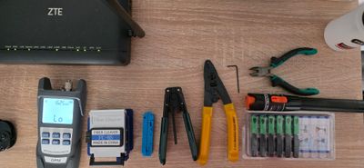

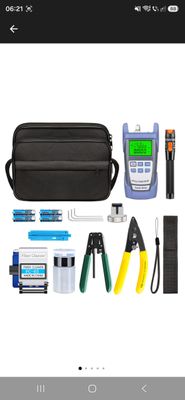

1. Materiale necesare
  • conector nou SC/APC (compatibil cu vechiul tip)
  • cleaver (tăietor de fibră precis)
  • stripper pentru fibră (dezizolare)

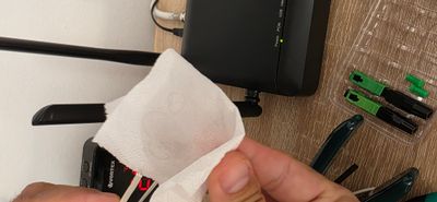

  • alcool izopropilic + șervețele optice
  • Power metru optic

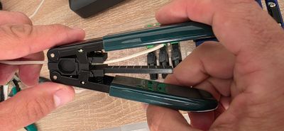

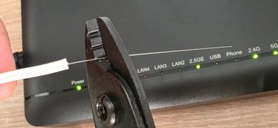

2. Pregătirea fibrei
  • dezizolezi partea exterioara
  • cureți fibra de stratul protector
  • expui fibra de sticlă (foarte fragilă)

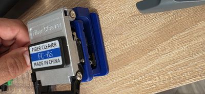

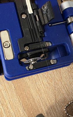

3.Tăierea corectă ( cleaving )
  • tai fibra perfect drept (foarte important)
  • orice unghi = pierdere mare sau semnal slab

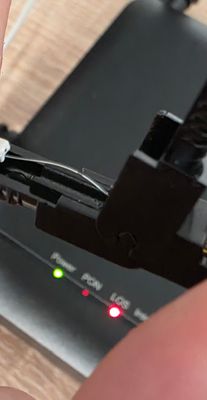

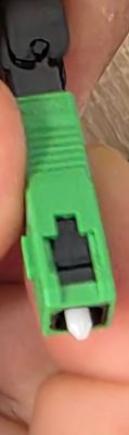

4.Montarea conectorului
  • introduci fibra în conectorul SC / APC
  • fixezi mecanismul de prindere
  • verifici stabilitatea

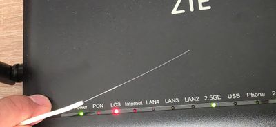

20260626_180140(0).jpg20260626_180215.jpg20260626_180227.jpg20260626_180249.jpg20260626_180316.jpg

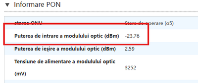

5.Verificare finală
Pe ONT sau power metru:
  • verifici puterea optică (ex: -23.8 dBm)
  • dacă nu s-a schimbat mult (±0.2–0.5 dB), schimbarea mufei este OK

Acum am văzut și semnalul, te-ai descurcat mai bine decât tehnicianul de la trimis de Orange. 🙃

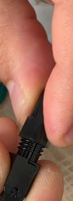

Mufele se pot refolosi fără probleme. Am avut puțin de furcă la reglarea lamei ghilotinei, ca să obțin o tăiere cât mai bună. Cele mai multe probleme le-am avut însă la curățarea fibrei cu stripperul, deoarece se rupea foarte ușor din cauză că nici acesta nu era reglat corect.😁

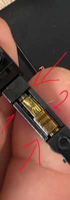

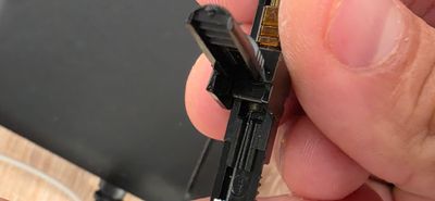

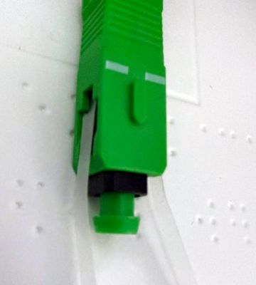

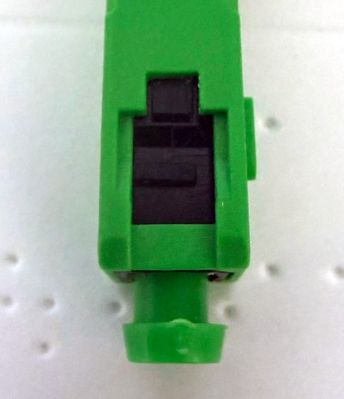

N-aș spune fără probleme, după ce ajunge in această stare e cam greu să ajungi înapoi la mecanismul de blocare a fibrei, dar nu imposibil 😁
Sau știi tu altă metodă mai șmecheră?
Ghilotina și la mine a venit reglată ca din topor, la cât costă kit-ul ..
Poți trăge nădejde de partea verde ca nu se rupe nimic si iese afară, sau cel puțin eu nu am reușit sa rup nici o siguranță.
Viper
Cunoscător certificat
Am preferat să nu forțez, așa că am tăiat două fâșii dintr-o folie de plastic mai dur, dar subțire.
Le-am făcut suficient de înguste încât să le pot insera în mufă, dar suficient de late încât să acopere acei blocatori mici, permițând părții verzi să culiseze ușor peste.
Le-am împins până la capăt, am tras ușor de partea verde și cam aia a fost.

Apropo, din kit-ul primit de mine, lipsește asta:
La tine era inclus?
Da de unde,😁 si fără el nu poți măsura corect valoarea optică, dar nu e bai, cand o sa am timp imi fac la lucru un adaptor pe imprimanta 3d sau la CNC.
