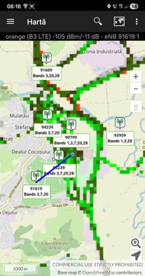

1. CellMapper – rol și utilizare
CellMapper este o aplicație folosită în principal pentru identificarea și cartografierea celulelor radio ale operatorilor mobili.
Ce face în mod concret:
  • Identifică Cell ID-ul și eNodeB / gNodeB-ul la care este conectat terminalul
  • Afișează poziția estimată a antenelor pe hartă, pe baza contribuțiilor utilizatorilor
Oferă informații despre:
  • tehnologia folosită: 2G / 3G / 4G / 5G
  • banda de frecvență (ex: B3, B7, B20, n78)
  • parametri radio precum RSRP, RSSI și SINR
  • Permite observarea schimbării de celulă (handover) în timpul deplasării
La ce este util:
  • Pentru a vedea ce site-uri radio există într-o zonă și ce benzi sunt active
  • Pentru a înțelege de ce semnalul este slab (distanță mare față de antenă, bandă cu acoperire redusă etc.)
  • Pentru comparații între operatori, din punct de vedere al acoperirii și densității rețelei
  • Pentru localizarea antenelor 4G și 5G, în special în zonele urbane

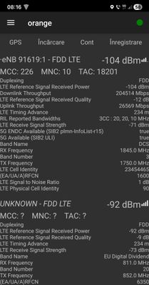

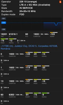

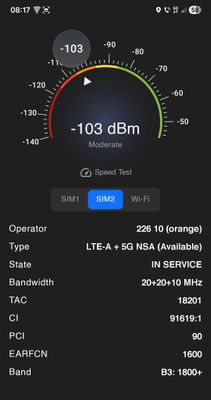

2. Netmonitor – monitorizare în timp real
Netmonitor este axată pe monitorizarea live a conexiunii, fiind utilă mai ales pentru analiza comportamentului rețelei în timp real.
Ce afișează:
  • Nivelul semnalului exprimat în dBm
  • Banda activă și eventualele benzi agregate (Carrier Aggregation)
  • Tipul de rețea utilizat: LTE, LTE+, 5G NSA sau 5G SA
  • Viteza teoretică posibilă, în funcție de bandă și CA
  • Celula principală (PCC) și celulele secundare (SCC)
Parametri radio avansați, precum:
  • SINR (calitatea semnalului)
  • CQI (indicator al calității canalului)
La ce este util:
  • Pentru a vedea de ce viteza scade, chiar dacă semnalul pare bun
  • Pentru a verifica dacă telefonul rămâne blocat pe o bandă mai slabă (de exemplu doar B20)
  • Pentru testarea poziției optime în interior (diferențe clare între camere sau etaje)
  • Pentru observarea comportamentului rețelei după mod Avion ON / OFF sau schimbarea manuală a modului de rețea

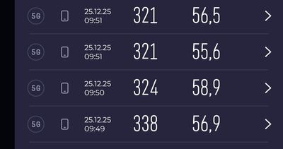

Felicitari! Este o postare pentru cei pasionati. Ar fi interesant daca suportul tehnic ar tine seama si de deficientele semnalate de catre utilizatorii aplicatiilor. Apropo, cum e 5G-ul la tine? A prins viteza?
Salutare, da, așa este. Și eu sunt curios dacă se ține cont de ceea ce semnalează utilizatorii. În ceea ce privește vitezele, sunt mai bune și oarecum normale pentru N1.
