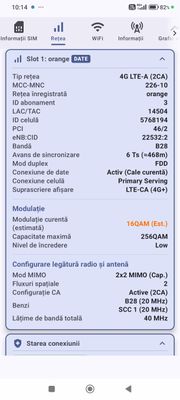

Acum ceva timp v-am prezentat aplicația CellMapper, iar astăzi vreau să vă povestesc puțin despre Cell Info, o aplicație dedicată monitorizării și diagnosticării rețelelor radio mobile (GSM/UMTS/LTE/5G), dar și a rețelelor Wi-Fi.

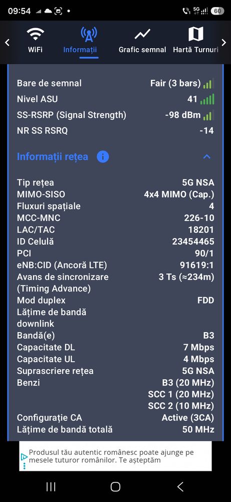

Spre deosebire de aplicațiile obișnuite care afișează doar informații de bază despre semnal, Cell Info oferă acces la o cantitate mult mai mare de date tehnice despre conexiunea radio. Poți vedea informații despre celula la care ești conectat, benzile de frecvență utilizate, parametrii radio, Carrier Aggregation, calitatea semnalului și, în funcție de telefon și de modemul utilizat, o serie de valori și statistici avansate.

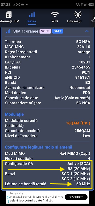

Ce mi-a plăcut în mod deosebit:

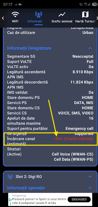

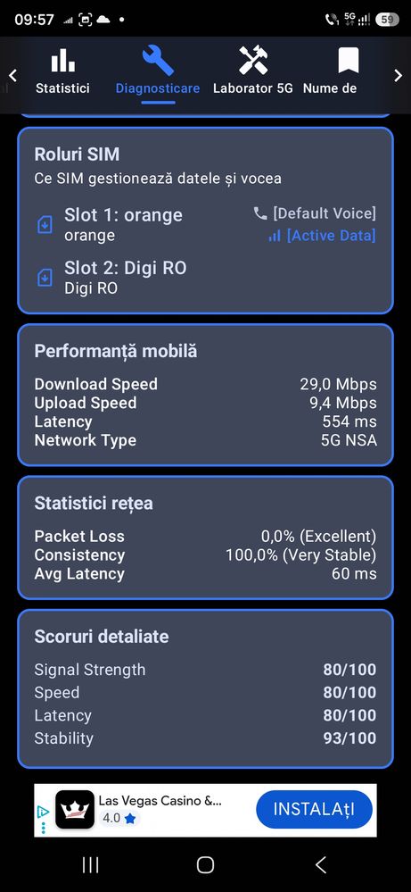

Este foarte util atunci când te afli într-o anumită zonă și faci un test de viteză: pe lângă viteza obținută, poți urmări și nivelul de utilizare a resurselor radio și îți poți face o idee dacă performanța este influențată de congestia celulei.
Astfel, poți vedea mai clar contribuția fiecărei benzi la viteza totală a conexiunii.

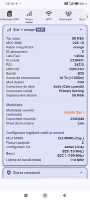

Mă bucur că îți place. Pentru mine este foarte important că pot să văd în timp real spectrul cumulat din agregarea benzilor, dar mai ales încărcarea. Încă testez să văd cât de precisă este informația respectivă și o să fac teste de viteze la anumite grade de încărcare și, eventual, să observ diferențele.

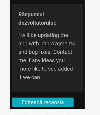

Având în vedere că este o aplicație relativ nouă, dezvoltatorul este deschis la sugestii și idei privind noi opțiuni care ar putea fi integrate în aplicație.
