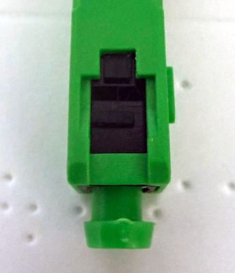

N-aș spune fără probleme, după ce ajunge in această stare e cam greu să ajungi înapoi la mecanismul de blocare a fibrei, dar nu imposibil 😁
Sau știi tu altă metodă mai șmecheră?
Ghilotina și la mine a venit reglată ca din topor, la cât costă kit-ul ..
Poți trăge nădejde de partea verde ca nu se rupe nimic si iese afară, sau cel puțin eu nu am reușit sa rup nici o siguranță.

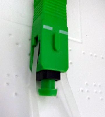

Am preferat să nu forțez, așa că am tăiat două fâșii dintr-o folie de plastic mai dur, dar subțire.
Le-am făcut suficient de înguste încât să le pot insera în mufă, dar suficient de late încât să acopere acei blocatori mici, permițând părții verzi să culiseze ușor peste.
Le-am împins până la capăt, am tras ușor de partea verde și cam aia a fost.

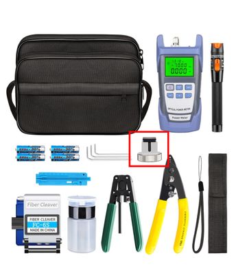

Apropo, din kit-ul primit de mine, lipsește asta:
La tine era inclus?
Da de unde,😁 si fără el nu poți măsura corect valoarea optică, dar nu e bai, cand o sa am timp imi fac la lucru un adaptor pe imprimanta 3d sau la CNC.
