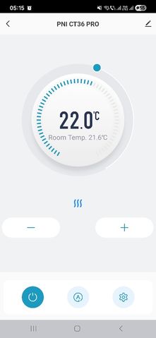

Revenind, #AplicațiaMea a devenit de curând TUYA, o aplicație similar cu cea a celor de la TAPO, regăsită în magazinul Google Play, dar în care am configurat un termostat (model PNI CT36 PRO). Nu am investit mult în echipament, dar eram axat neapărat pe funcțiile acestuia și posibilitățile aplicației de gestionare la ceea ce aveam nevoie: autonomie și control permanent asupra temperaturii din casă, atât vara cât și iarna.

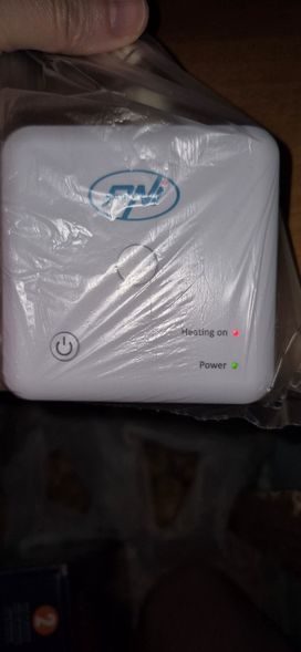

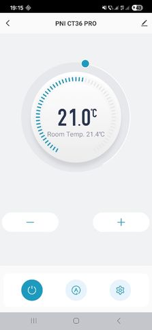

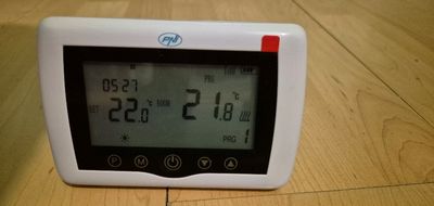

Screenshot_20260312_051522_Tuya.jpgLa o primă vedere, aplicația nu are foarte multe culori, dar am apreciat-o pentru funcționalitatea și precizia, timpul de răspuns și configurarea simplă a echipamentelor gestionate. Instalarea facilă face din această aplicație (în cazul meu) o permanentă utilizare, pentru verificare / gestionare a temperaturii mediului ambiant din camera/locația în care am lăsat termostatul. Termostatul (aka ”unitatea de comandă”) este un echipament care funcționează cu 2 baterii AAA, având toate informațiile necesare controlului temperaturii afișate pe display, dar și în aplicație. Acesta comandă un receptor (vezi foto alăturat) care poate fi conectat atât la o centrală termică (indiferent de model), dar poate să controleze chiar și o unitate de climatizare AC, termostatul putând fi folosit atât pe timp de iarnă cât și de vară, în funcție de modul de funcționare selectat din aplicație.

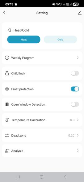

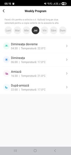

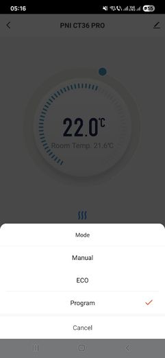

După cum se poate observa în imaginea privind setările termostatului, pe lângă modul de funcționare  - pe încălzire sau răcire – adică să întrerupă sau să pornească echipamentul comandat în funcție de temperatura programată – echipamentul permite programarea temperaturii pe patru intervale orare zilnice și independente. Alte funcții utile sunt: protecția echipamentului pentru blocarea manevrării manual (în cazul intervenției (atingerii) de către copii, de exemplu), o protecție la îngheț activată universal la multe modele pe +5 ⁰C, activarea funcției de pornire automata în cazul scăderii bruște a temperaturii în încăpere, chiar dacă ”programul” nu este în intervalul de temperatură pre-setat, posibilitatea de reglare (calibrare) cu un alt termometru considerat ca referință, cât și posibilitatea stabilirii a unei valori de histereză care să permit funcționarea eficientă și cu economie de energie, dar cu maxim de confort.

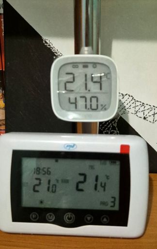

Ca o comparație, puteți revedea cele două echipamente (termohigrometrul TAPO T315 și termostatul PNI CT36 PRO) puse să se ”confrunte” reciproc.

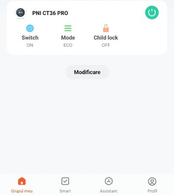

Când termostatul comandă pornirea centralei termice un symbol precum cel din imagine va fi afișat atât pe display-ul termostatului, dar și în aplicație. Selectarea din aplicație este facilă atunci când se dorește trecerea de pe un regim de funcționare ”programat”, la un alt regim de funcționare, fie acesta ”economic”, sau ”predefinit / manual”.
