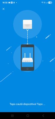

Procesul de instalare a fost surprinzător de simplu. Soneria funcționează pe baterie, așa că nu a fost nevoie să trag fire sau să modific instalația veche. În cutie am găsit și un mic dispozitiv numit hub, care se conectează la internet și servește și ca sonerie interioară. Configurarea în aplicația Tapo a fost intuitivă, iar instrucțiunile sunt clare.

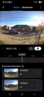

Camera are o rezoluție de 2K (5 megapixeli) și oferă o imagine clară. Mi-a plăcut că pot vedea persoanele de la ușă din cap până în picioare, datorită unghiului larg de vizualizare. De asemenea, imaginea pe timp de noapte este bună, chiar colorată, datorită funcției de vedere nocturnă color.
  • Funcționare zilnică

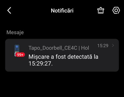

Soneria trimite notificări pe telefon atunci când detectează mișcare sau când cineva apasă butonul. Poți vorbi direct cu vizitatorul prin aplicație, ceea ce este foarte util.

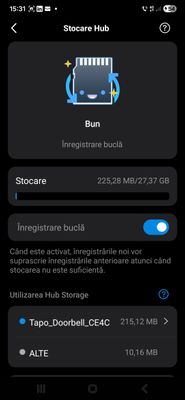

Imaginile pot fi salvate pe un card microSD introdus în hub, așa că nu este obligatoriu un abonament cloud. Sistemul recunoaște persoane, pachete și animale, ceea ce ajută să nu primești alerte inutile.

Vine cu HUB care se conectează atât la LAN cat si WIFI stocarea microSD e în hub. Camera comunica pe alt protocol wifi proprietar gen zigbee cu HUB-ul.
