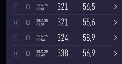

Felicitari! Este o postare pentru cei pasionati. Ar fi interesant daca suportul tehnic ar tine seama si de deficientele semnalate de catre utilizatorii aplicatiilor. Apropo, cum e 5G-ul la tine? A prins viteza?
Salutare, da, așa este. Și eu sunt curios dacă se ține cont de ceea ce semnalează utilizatorii. În ceea ce privește vitezele, sunt mai bune și oarecum normale pentru N1.
