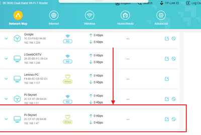

  • Momentan nu stim ce adresa IP are dar se poate afla cu usurinta din lista de DHCP a router-ului personal.

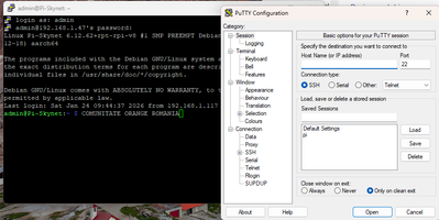

  • Dupa ce aflam adresa de IP cu aplicatia putty din windows o sa ne conectam la RPI
  • Dupa logarea in terminal ne logam si scriem urmatoarele comenzi:
sudo apt update
sudo apt upgrade
wget -O basic-install.sh https://install.Pi-hole.net
sudo bash basic-install.sh

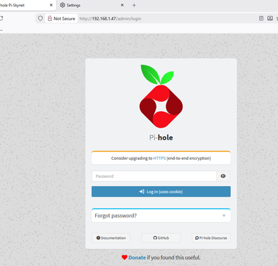

Deschide browserul și mergi la:
  • Intra acum in setarile router-ului si schimbam DNS cu IP de la Raspbbery PI.
  • Dupa acest pas repornim router-ul si intreaga retea va folosi ca DNS ce primeste prin dhcp de la Pi-hole.
