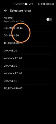

Dupâ cum s-a spus deja, la ei au doar 4g și 2g, iar apelul in 2g cine știe cum o fi. Probabil că-l preferă pe cel în 4g.
Verifica ce semnal ai. Digi a renunțat la 3G (mai are rămășițe în curs de desființare) și, dacă nu ești în acoperirea 2G, e normal să nu poți apela.

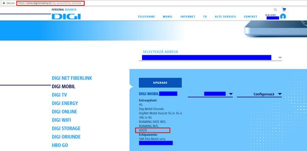

Iar cu VoLTE, se pare ca, mai demult, se putea activa manual si de pe contul Digi Care. Pe vremea cand interfata arata cam asa.
Mai nou, nu mai arata asa. Si, dupa cum ziceai si tu, Pololica, si Razvan mai sus, cel mai probabil nu mai e nevoie de optiune dedicata intrucat ar trebui sa se activeze singur.
Pentru un motiv anume, in cazul asta, cu toate ca are date 4G (deci si acoperire 4G), VoLTE refuza sa se activeze. Deci, e posibil sa fie nevoie de interventie digi…na. :))
