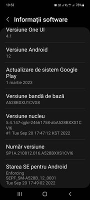

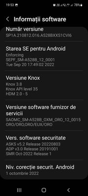

NUMAR MODEL                  SM-A528B/DS
VERSIUNE DE BAZA ANDROID         A528BXXU1CVG8
VERSIUNE SOFTWARE FURNIZOR DE SERVICII
SAOMC_SM-A528B_OXM_ORO_12_0015ORO/ORO,ORO/EUX/ORO
Aceasta versiune o are telefonul meu, de la Orange, si vad ca nu se gaseste pe sammobile.
NUMAR MODEL
SM-A528B/DS
NUMAR SERIE
SP1A.210812.016.A528BXXS1CVI6

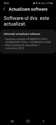

Intrebare daca schimb androidul din tel de la 12 cu 13 voi avea in continuare probleme cu primirea de actualizari?
