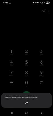

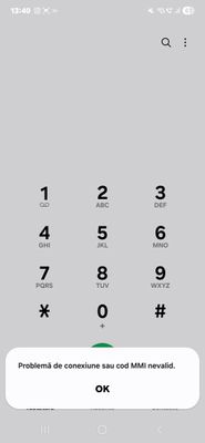

 Am o problema la acest serviciu *100# , am încercat de 8-9 ori si tot nu funcționează. Sunt pe Orange si am Android 15 pe Samsung si tot nu merge. Ma ajutați si pe mine cum sa rezolv aceasta problema?
ZamfirAndrei
Explorator
 sa rezolvat problema.
Problema este de la funcția apel wifi.
Daca introduc *100# sau *133# cu apel wifi nu merge.   Daca introduc *100# sau *133# fără apel wifi merge

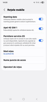

am incercat sa dau restart. Dar problema este ca nu am   5G/4G/3G/2G auto . Am lăsat pe mod avion timp de 5 minute. Am scos cartela sim si Am băgat înapoi. Dar poate sa fie problema de la apel wifi?

Am introdus la *133# dar îmi zice cod nevalid MMI sau problema de conexiune.

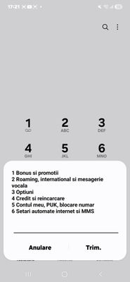

@ZamfirAndrei: Orice cod (număr scurt) vei apela cu WiFi activat va conduce la același rezultat. Apelează aceste numere fără WiFi activat și nu vor fi probleme.
@ZamfirAndrei: În imaginea prezentată, unde ai "Se preferă 5G" de fapt poți opta pentru maxim 4G sau maxim 3G, deci există și se poate. Problema e să nu apelezi serviciile cu conexiunea Wi-Fi activă.Serviciul SelfCare este utilizabil chiar și în roaming și nu este dependent de o conexiune de date.
Salut @ZamfirAndrei. Dezactivează rețeaua de WiFi și rămâi pe date mobile. Vezi ca rețeaua de date mobile să nu fie cu configurări de ”exclusiv” 5G sau 4G, întrucât pentru apelul SelfCare și interfața aferentă USSD.... telefonul va comuta pe EDGE (3G). Deci important este nu pe WiFi. Dacă vrei poți nici să nu activezi datele (nici WiFi și nici DateMobile). Serviciul SelfCare NU are nevoie de suport de internet. Te așteptăm cu o confirmare a situației. Numai bine.
