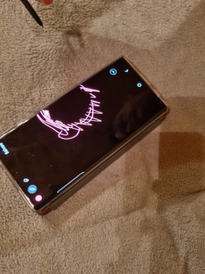

Bună ziua am o problema cu Pen nu scrie pe toată suprafață telefonului .Care ar putea fi problema?

Dacă folosești o husă cu închidere magnetică poate fi din cauza asta. Încearcă fără husă.

Posibil sa fie o problema cu display-ul (digitizer-ul mai exact). Sau...folia, daca ai folie pe ecran.
Ia-ti aplicatia Test Your Android de pe Play Store si verifica touch-ul (sectiunea Touch Screen). Cel mai probabil acolo e problema. Daca se intrerupe in acelasi punct, e de la display. Teoretic, ar trebui sa fie acelasi rezultat si daca treci cu degetul pe suprafata display-ului, si daca folosesti acel Pen. Le poti incerca pe amandoua.
In situatii de genul asta, in functie de cauza, fie se intervine pe placa de baza (daca problema e acolo), fie se inlocuieste display-ul. Oricare dintre cele doua operatiuni se face de regula cu trimiterea telefonului in service.
Dar inainte de toate, verifica raspunsul digitizer-ului cu aplicatia de mai sus.

Husa cu închidere magnetica era problema.

Daca incerci sa scrii pe ecran in zona in care pen-ul nu scrie, apare ceva?
Posibil sa fie de la Pen, sa se deconecteze in anumite momente(daca ai carduri sau ceva cu suport magnetic pe langa telefon)sau sa fie de la display. Las aici un topic despre potentialele probleme ale pen-ului de pe site-ul Samsung: https://www.samsung.com/ro/support/mobile-devices/de-ce-nu-functioneaza-corect-s-pen-ul/

Problema husa cu închidere magnetica

Da asta era problema husa cu închidere magnetica.Mersi o zi buna!
