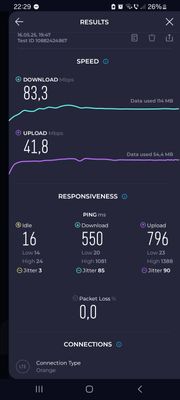

Inteleg ,vad azi ,deoarece astazi ajung intr-o zona cu 5G+ si va anunt
la 18-05-2025 04:06 PM
Acesta este cel mai bun rezultat: https://www.speedtest.net/my-result/a/10885532113
