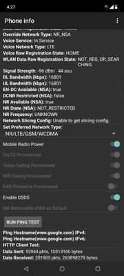

1. Nu stiu ce sa zic despre dar cred ca stiu mai bine cum functioneaza androidul: ComicoX/android_device_asus_sm8250-common: Common device tree for Asus Zenfone 7/ROG Phone III (gith...
ComicoX/android_kernel_asus_tequila (github.com)
2. Partea de software de care zici tu este POSIBILA doar daca vrea operatorul de telefonie. Si este un simplu mcfg_sw.mbn care are parametrii retelei. Poti ocoli aceasta parte si sa activezi cu forta optiunea de VoLTE:
Dar atunci cand faci un apel operatorul (ORANGE). Iti da reject si iti da downgrade la 3
