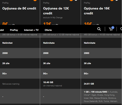

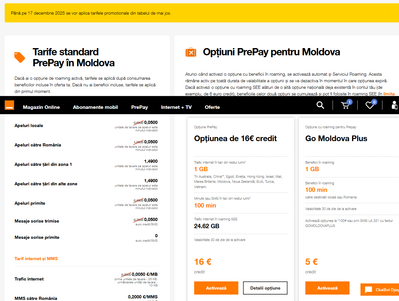

Jay
Pentru acces la roaming, este necesara optiunea de minim 12 € din My Orange, celelalte optiuni nu au cces la roaming..
Daca te uiti direct pe pagina pentru roaming Moldova, acolo apare chiar cea de 16€ ca optiune ce trebuie activata.
Multumesc de raspuns - dar nu aveti dreptate.
Am 2 numere: unul merge ok cu aceiasi schema. 5€ + 5€ Go Moldova.
Cu optiunea Go Moldova eu activez roaming Moldova - este suficient, nu este nevoie de optiunea 16€.
Acest fapt este confirmat de operator si de al doilea SIM (care este fizic) si merge excelent.
Doar eSIM nu doreste sa gaseasca retea.
