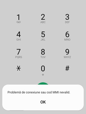

Încercare de a apela *100#
Incearca sa dai telefonul pe 3G/2G te rog. Dupa care mai incearca o data.
Îmi da neînregistrat în rețea
