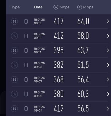

Dej 5G dimineața pe răcoare.  A apărut B28 si pe blocul de pe Ecaterina Teodoroiu. Nimic special doar viteze îmbunătățite.
Wow!😲 Viteze foarte bune pentru n1 ,așa viteze nu am mai văzut pe aceasta banda.

Dej, dimineața pe răcoare  N1 Huawei.
Foarte bune vitezele pentru n1!

Record 5G N1 Huawei. Dej jud. Cluj
Wow, asa da viteze pentru n1, bine, si agregarea explica totul, B7+B3+B20/B28, dar si SNR-ul de 20dB pe PCC (B7) are impact mare asupra vitezei, deci da, e oarecare explicabil

Hai că am reușit să obțin peste 500 Mbps "peak speed". N1 Huawei.
Da, acuma se vede clar si de ce prinzi aceasta viteza, ai SNR 26dB pe PCC (B7), si un SNR de 22dB pe n1, apoi RSRP-ul de -78dBm pe PCC (B7) si -88dBm pe n1, ai un semnal foarte puternic si curat, ceea ce explica si viteza de 500Mbps (peak).
