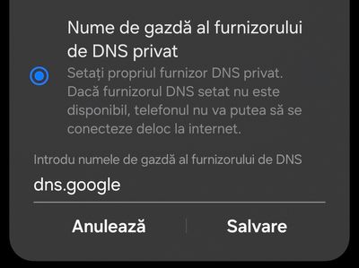

Salutare, într-adevăr este o situație tristă dacă este așa și sper să se rezolve rapid. Până una alta, ai încercat să setezi un DNS de la Google? Eu am așa de ceva timp și funcționează fără probleme.

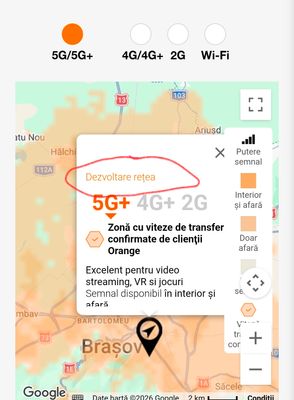

Poate încă se lucrează la rețea. Pe harta de acoperire a serviciilor mobile câteva zone din Brașov apar cu "Dezvoltare rețea".

Am încercat să folosesc DNS-urile Cloudflare și Google dar nu vrea să le folosească nici cu acatiste... pare legat hardcoded de DNS-urile livrate de Orange.

Am studiat și harta după ce-am putut și în zona mea am:  În această zonă, începând cu 7 Septembrie, am finalizat o nouă investiție în acoperire pe tehnologia 5G. Ne cerem scuze pentru eventualele disfuncționalități resimțite în utilizarea serviciilor noastre, în perioada implementării soluției.
