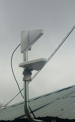

 Multumesc pentru raspunsuri. Am instalat antena externa si am facut teste. Testele au fost facute cu routerul Huawei B311. Se pot observa in poze diferentele. Intr-adevar instalarea unei antene externe va duce la o imbunatatire semnificativa a datelor transmise si receptionate:
1. Cu antena default (baston):
- download 16.6Mbps
- upload 2.68Mbps
2. Cu antena externa:
- download 27.7Mbps
- upload 25.7Mbps
Ping-ul s-a inbunatatit.
- download 16.6Mbps
- upload 2.68Mbps
- download 27.7Mbps
- upload 25.7Mbps
Mă bucur că ai reușit! Felicitări!
Salut! Nu vreau sa te dezamăgesc, dar mi se pare slaba viteza, diferența nu e mare între antena interna și antena externa, iar antena ta este montata greșit, de aia nici nu e foarte eficienta. Se montează pe casa pe suport dedicat. Soluția este sa schimbi routerul cu un Huawei B535, B530 sau B525 cu 2 ieșiri pentru antene externe. Routerele astea sunt mai stabile, mai performante și au mai multe benzi decât B311. Ar trebui sa mai iei încă o antena la fel, suport și sa le montezi pe ambele pe casa exact ca în poza, îndreptate spre releu. Abia atunci vei vedea o diferenta mare și vei avea semnal și viteze mai bune...
