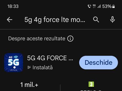

Bună ziua tuturor dacă vreți să nu mai aveți probleme cu semnalul de la Orange oriunde va sfătuiești Următorul pas descărcați aplicația din poză și Activați NR/LTE semnalul va fi mereu full convorbirile nu se mai întrerupe super tare aplicația nimeni n a știut de ea de multă vreme
Poți detalia ce anume face aplicația? Pare o aplicație minune și poate ar fi bine să ne detaliezi puțin cum funcționează.

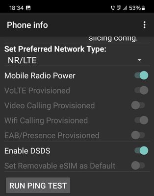

*#*#4636#*#*
Codul respectiv nu merge la orice telefon de exemplu vreau să aleg numai 4G Sau 4G+ cu așa aplicată funcționează
