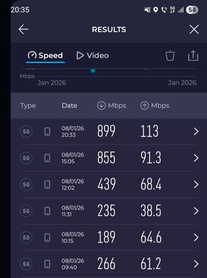

De aproximativ o luna viteza 5G scade in Cluj la 1-4MBs. Isi revine la viteze normale (de la 300MBs in sus) doar daca dau restart la telefon sau il pun in mod avion.
Telefoane pe care se manifesta: S25 Ultra + iPhone 15 personale, iPhone 16 + iPhone 15 Pro Max ale unor prieteni.
Mentionez faptul ca toate numerele de pe cele 4 telefoane au fost trecute la abonamentul Smart (reducerea de 4 Euro) in luna noiembrie 2025. 2 numere au fost trecute din Yoxo, 1 numar de pe Vodafone si unul de la Digi. Nu stiu cat de relevant e acest detaliu. La inceput, dupa activarea abonamentelor, vitezele au fost in regula, dar ulterior, incepand din decembrie a inceput cosmarul. Pe toate cele 4 numere se manifesta aceste fluctuatii de viteza, de cateva ori pe zi trebuie activat si dezactivat mod avion deoarece sunt inutilizabile cand viteza scade. Momentan, am setat pe 4G telefoanele personale si merg ok, isi pastreaza vitezele intr-o plaja de 50-300MBs.

Vezi să nu existe și limitări. Încearcă să faci teste de viteză pe aplicații gen Nperf sau Fast, ca să îți dai seama ce se întâmplă și eventual, în alte locații decât cele folosite în mod uzual.

Astăzi nu a mai picat. Testele sunt făcute în zone diferite din Cluj-Napoca.
