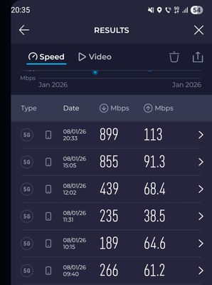

la 08-01-2026 09:29 PM
Astăzi nu a mai picat. Testele sunt făcute în zone diferite din Cluj-Napoca.
