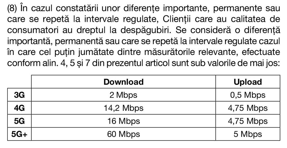

Poți face o reclamație in care sa atasezi testele realizate în condițiile stipulate în contract. Daca demonstrezi că vitezele sunt mai mici decât cele din tabel, probabil vei obține despăgubiri.

Trebuie vorbit cu ei și te vor ajuta să ai servicii mai bune. Dacă nu se va putea face acest lucru, și este problema din rețea,  abia atunci poți cere așa ceva.
Și trebuie să ai dovezi în acest sens, plus dispozitive care să suporte o viteză bună.
În concluzie, fă o sesizare și vezi ce și cum. Trimite dovezile în care spui că nu ai internet bun, dar din câte știu eu, ei nu asigură la interior ceva, ci doar la exterior.
