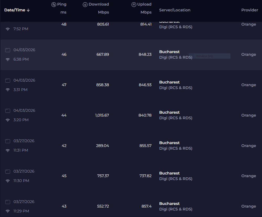

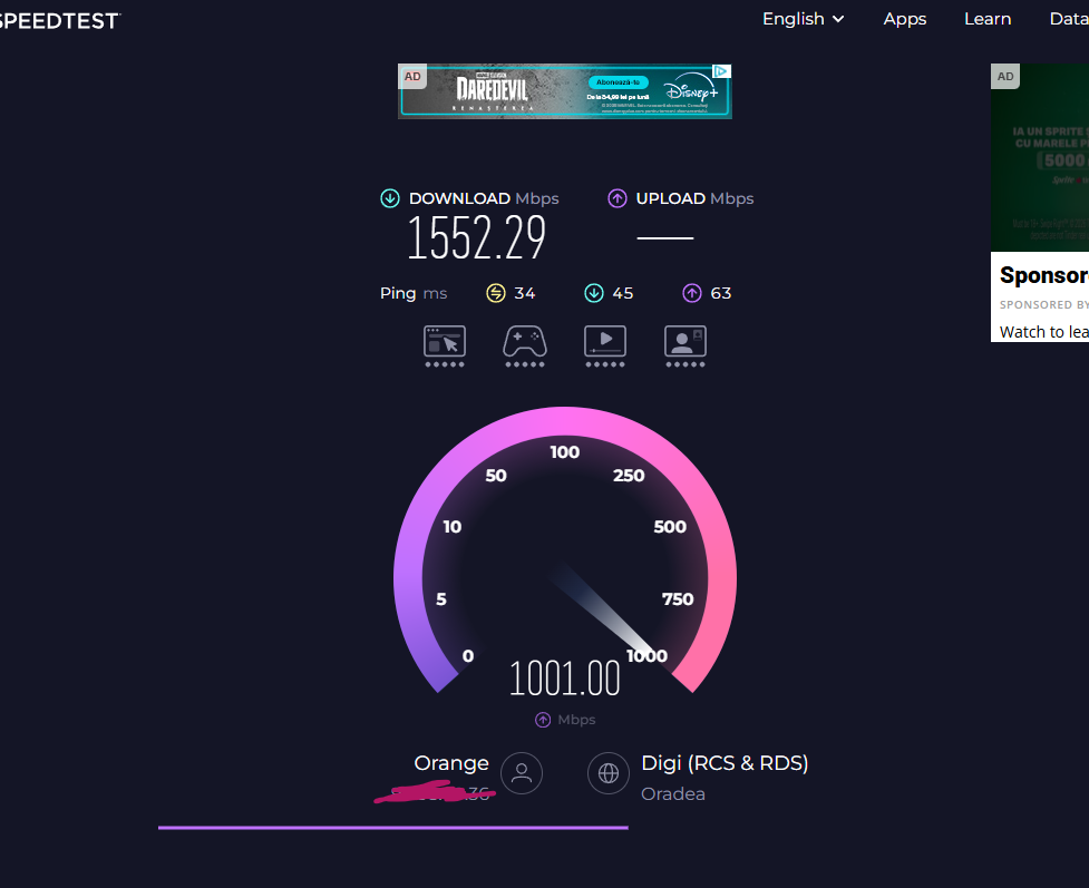

Am instalat recent internetul de 2300 in locatie din Bucuresti.
La testul de viteza Orange -> Digi se pare ca e limitat, am sub 100Mbps download si 1Gbps upload.
Am facut test Digi -> Orange, pe aceeasi straga, acelasi stalp si am 600Mbps download si 500Mbps upload.
A mai patit cineva asa?
Atasez screenuri.
la 03-04-2026 12:05 PM
Posibil, nu zic că nu, dar aproximativ acum câteva săptămâni, am mai testat viteza și eu pe același server iar viteza a fost de aproximativ 800 mbps la download.
Probabil între timp s-a întâmplat ceva cu rutele... 😏
la 03-04-2026 12:11 PM
Oricum, nu consider asta o problemă. Și eu aveam înainte pe Orange Paris aproximativ 2200 constant, iar acum abia ajunge la 500 Mbps. Am testat altă zonă Orange și am din nou viteza maximă. Probabil astfel de lucruri se schimbă constant. Important este să nu avem pierderi de pachete sau jitter, pentru că viteza este suficientă — majoritatea aplicațiilor folosesc conexiuni multiple, așa că nu contează prea mult dacă throughput-ul pe un singur server este oarecum limitat.
la 03-04-2026 12:15 PM
Pe mine personal nu mă afectează viteza scăzută cu alte servere 😊. Doar că totuși o viteză de sub 100 Mbps pentru unii cred că reprezintă o problemă.

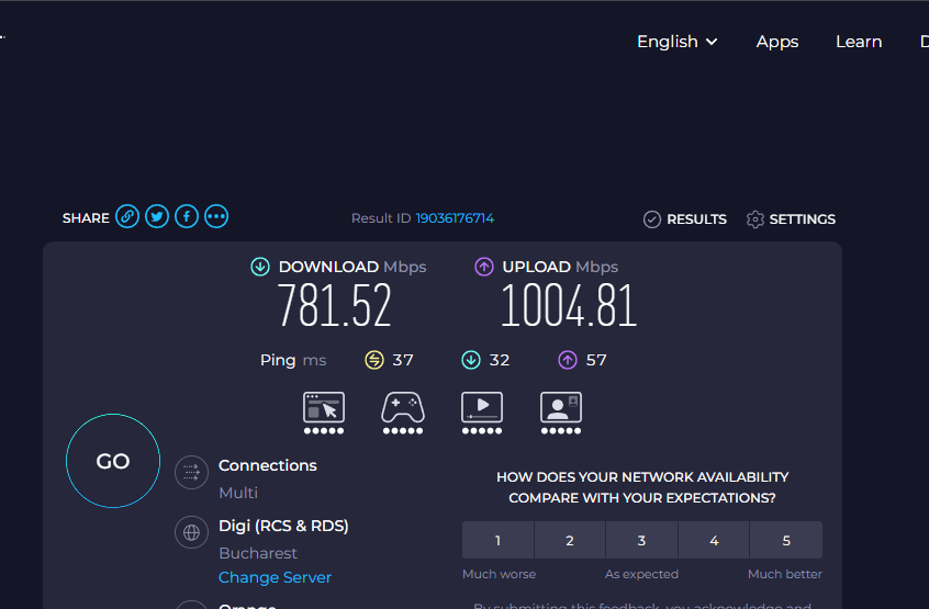

la 03-04-2026 06:36 PM
Se pare ca s-a rezolvat de la sine problema 😊
la 03-04-2026 07:06 PM
Problema nu era pe Oradea ci pe Bucuresti, care inca este.
la 03-04-2026 07:14 PM
La mine dimineața era și pe Oradea. Dar vad ca si pe Bucuresti viteza este semnificativ mai buna.
la 03-04-2026 08:01 PM
Variază, dar trebuie să ținem cont că serverul Digi din București este (bănuiesc) destul de solicitat, mai ales de cei care și-au pus abonamente de 10Gbps doar să vadă >5Gbps pe-un speedtest.
