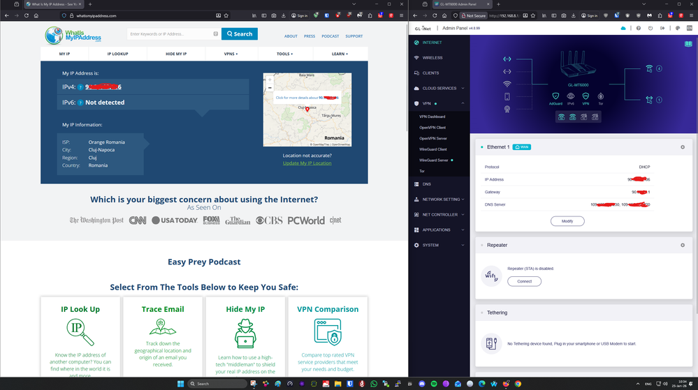

Și de ce credeai că ești in CGNAT?
oli
Explorator
Am facut eu confuzia, am o problema cu WireGuard /AmneziaWG Server, dupa reboot la router nu ma mai pot conecta prin wireguard la router de la distanta si este ciudat pt ca am dezactivat ipv6 si am activ si Dynamic DNS .
