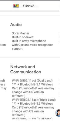

16-11-2025 06:40 PM - editat 16-11-2025 06:44 PM
Pai specificațiile de pe site-ul Asus spun ca poate veni cu 3 variante de configurație la placa wifi inclusiv varianta cu standard-ul AC. Verifică in device manager la windows ce placa wifi are instalat. Baftă.

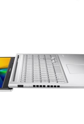

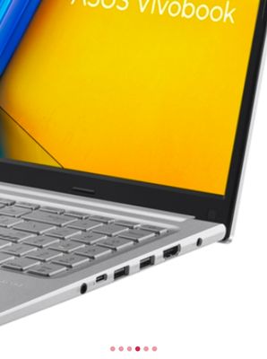

16-11-2025 07:07 PM - editat 16-11-2025 07:11 PM
Daca este corect modelul de laptop acesta vine fara port ethernet. Sau cel puțin asa apare in imagini.
