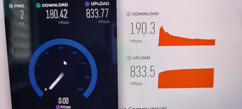

serviciul de internet fibra 2300 este dezastru, viteza foarte mica pe cablu, dupa sesizare mi s-a comunicat ca daca testul prin aplicatia speedtest este satisfacator pe ei nu ii intereseaza altceva, desi cu doua claculatoare am facut testul de viteza pe speedtest.ro si abia trec de 200Mbps pe cablu

aparatura este oferita de orange, nu ma intereseaza, eu platesc un serviciu si ma astept sa fie cel mentionat in contract, nu au remediat situatia, aceeasi viteza IMG_20250127_104614 (2).jpg

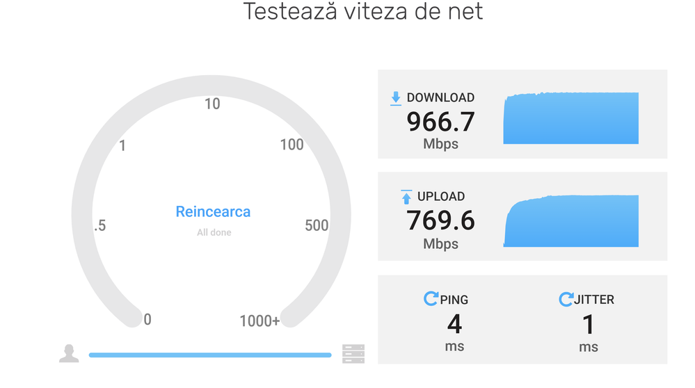

Catalin001
dupa ''lupte seculare'' am optat pentru serviciile de internet de la un alt furnizor. Pot concluziona scurt, am viteza destul de constanta .... vedeti mai jos, acelasi laptop, acelasi cablu aceeasi persoana la butoane, desigur sunt in curs de reziliere a contractului de servicii net cu cei de la Orange
