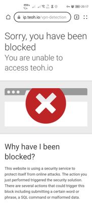

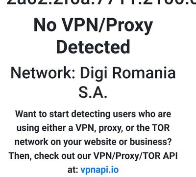

Accesează https://ip.teoh.io/vpn-detection   și vezi dacă, într-adevăr, apare vpn sau nu.
Mai jos îți vei da seama dacă ai sau nu vpn.
