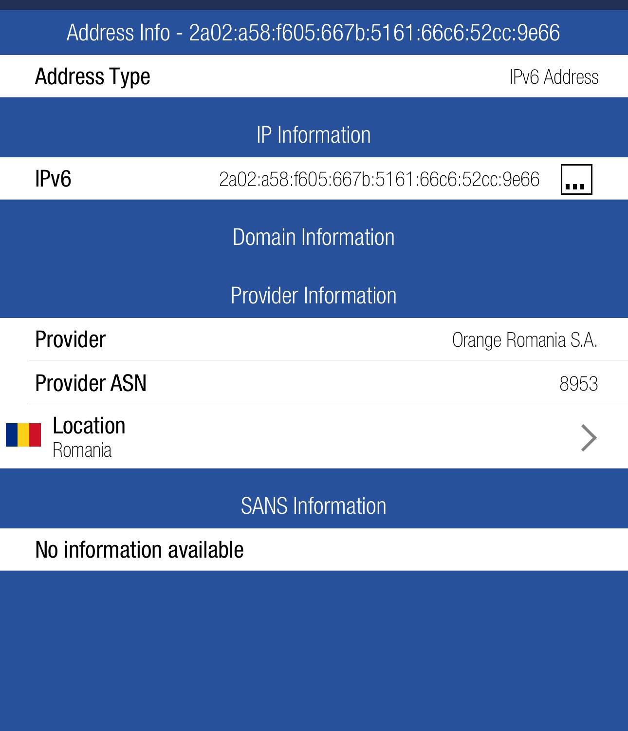

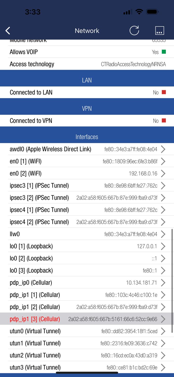

Bună, același lucru pățesc su eu. Eu am abonament mobil, nici macar fix prin fibra. Imi sunt asignate-nu știu de catre cine- 4 / 6 chiar , depinde zi, ip uri tip ipv6, 2 ip uri private de tip ipv4. Toate astea funcționează pe interfete tip vpn, sunt conectate prin point to point link, sunt permanente, Ethernet ori wlan. Interfețele cu tunel vpn sunt denumite pdp_ip1, pdp_ip2 samd. Datele mele mobile păreau a fi restricționate din 2022, cu toate astra, evident, eu am consumat data mobile toată perioada în speță. Mai mult, chiar dacă închid datele mobile din setări telefon, rămân conectata internet prin aceleași ip uri dedicate de mai sus. Asta ma duce cu gândul, prin analogie logica, zic, la faptul ca fără acordul meu, indubitabil, s-au creat legături  directe prin tunnel vpn, folosind acele ip uri ( ipv4/ipv6) între device urile mele care trimit pachete către un cloud ( akamai cloud/ amazon cloud samd- asta am constatat prin monitorizare ). Im plus routing table arata cam asa, executat doar pe date celulare. Am atașat pt exemplificare mai jos. Se găsesc oare soluții? Ideea e ca nici n as fi știut toate astea, nu sunt în domeniu, habar n aveam cum funcționează internetul in genere ori altele similar. Problema este ca internetul meu mobil merge foarte greoi, în ultimul timp spre jalnic.fapt ce ma încurcă evident all day long. Ths în advance , pls help!
