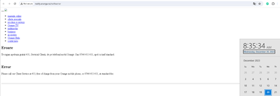

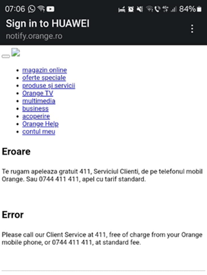

Problema este simpla, pe un abonament Home Net 4G care a mers mai bine de 2 ani fara probleme, de câteva săptămâni când încerc sa accesez orice pagina web prin el sunt redirecționat automat către http://notify.orange.ro/netfixerror . Pagina ținută pe serverele Orange (nu de mine, nu de modemul primit, nu de celula GSM, nu de norii de pe cer) unde ma pune sa sun la serviciul clienti la numarul 411 si 0744 411 411 .
Dau restant la modem, se face refresh la DNS, problema dispare.

Restrictia e facuta atat de bine ca nici daca pun manual alte DNS-uri (local sau modem) nu scap.
