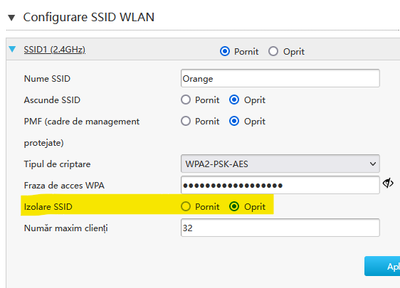

Salut, pana la urma la mine a rezolvat problema altcineva de la suport. Nu stiu exact ce a facut dar acum am o noua optiune in router: SSID Isolation, care trebuie sa fie dezactivata. Acum toate device-urile se vad intre ele indiferent pe ce banda sunt conectate.

Salut, a fost destul de greu de explicat la suport, am vorbit cu mai multe persoane diferite si doar apoi m-a sunat cineva care a spus ca a rezolvat problema. Cred ca e o setare ce o fac ei ca sa apara optiunea in router, initial acea optiune nu exista.
Optiunea o gasesti la "Retea locala" -> "WLAN" -> "Configurare SSID WLAN" si la fiecare SSID este optiunea "Izolare SSID" la care trebuie sa fie selectat "Oprit".
Multumesc tare mult, chiar a fost de ajutor.
Revin cu info poate si pentru altii care se confrunta cu problema.
Dupa mai multe reveniri la Serviciul clienti, pana la urma, s-a rezolvat.
Optiunea din imaginea de mai sus, intr-adevar apare dupa un update de firmware care se poate face numai de Orange.
Pentru cei care se mai confrunta cu aceasta problema sunati in customer care si rugatii sa faca un update de firmware. E posibil sa solicite mai multe informatii, spuneti-le de acest ssid isolaton.

Salut, dupa dezactivarea optiunii de izolare ssid se vad toate dispozitivele intre ele?( lan+wifi) . Aceeasi problema o am si eu cu routerul la care am conectat un NAS prin cablu si nu il pot accesa  pe wifi. Este destul de frustrant sa mai pun inca un router pentru a avea acces la toate dispozitivele din retea.
După ce am dezactivat opțiunea pot vedea toate device-urile și de pe cablu și pe 2.4 și pe 5
Practic asta ar fi soluția.
