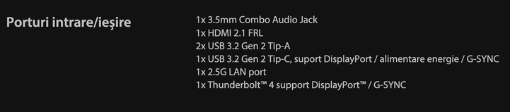

la 15-01-2024 03:45 PM
Vezi sa nu ai pe porturile USB conectica de 2500Mbps. Am o vaga banuiala ca e cel TypeC.
la 15-01-2024 03:47 PM
Din cate pot eu sa vad aici, are 2.5Gb/s pe LAN. Deci partea asta ar fi ok. Mai ramane de vazut ce model de router avem. Pentru ca daca nu are port 2.5Gb...nici nu mai conteaza ce poate laptop-ul. N-o sa scoata oricum mai mult de 1Gb/s din router.
la 15-01-2024 03:53 PM
Pe emag nu specifica portul pe care se prind cei 2500Mbps si de asta presupuneam ca ar fi acel USB-C
Vezi că doar un singur port lan ( doar primul) suportă 2500 Mbps.
