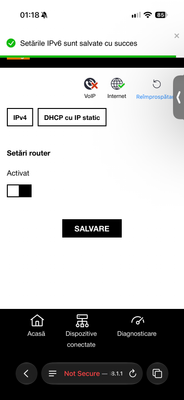

Cum ai dezactivat IPv6 din ONT?
 Asa…Nu stiu daca chiar se dezactiveaza ipv6, pentru ca in momentul cand selectez acel tab cu ipv6 nu imi arata exact ce anume dezactivez, fiind doar taburile cu ipv4 si static, dar dupa ce dau pe off acea casuta, si salvez, sus scrie ca setarile pt ipv6 au fost salvate..Deci banuiesc ca asta se dezactiveaza..
