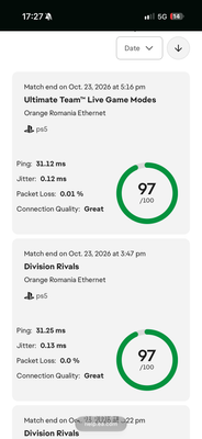

Cat despre acea opțiune de “dslite” sau “dual stack” nu știu, eu momentan am ONT ul in bridge și nu mai pot accesa interfața.Cu cei de la tehnic nu am discutat despre problema, pentru ca sincer nu stiu cum să le expun problema, și nu știu nici dacă ar înțelege despre ce e vorba, probabil mi ar spune ca e în regulă conexiunea și nu le apar probleme lor.Atasez o poza cu rezultatele conexiunii către serverele EA, care in ciuda faptului ca sunt aproape perfecte la packet loss și jitter tot există probleme.

DS-Lite și Dual Stack sunt moduri de funcționare a conexiunii IPv4/IPv6. Din câte văd, ai un IP public pe router, deci ONT-ul pare să fie configurat corect în bridge.
Ai putea încerca totuși să configurezi manual setările de rețea pe PS5, folosind o adresă IP din subnetul local și un DNS public, precum 1.1.1.1 sau 8.8.8.8. Ai grijă ca adresa IP, masca de subrețea și gateway-ul să fie configurate corect, pentru a evita conflictele de adresare.
