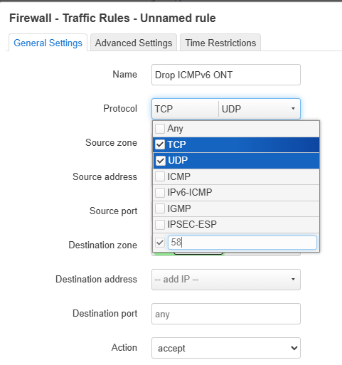

Regulile de firewall din interfața web poți să le configurezi cam în felul următor:
Să specifici router-advertisement cred că poți doar dacă modifici manual regulile pe router prin SSH, dar nu te deranjează cu absolut nimic dacă blochezi ICMPv6 de tot de la ONT:

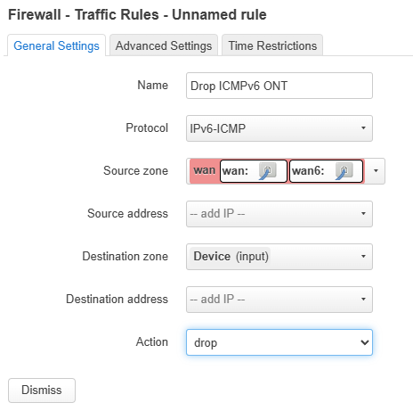

ICMPv6 nu este by default în lista de protocoale, selectezi jos 'custom', și introduci '58' sau 'IPv6-ICMP', debifezi TCP și UDP, source zone rămâne wan, destination zone schimbi în 'Device (input)', Action: drop.
Ar trebui să rezulte așa ceva:

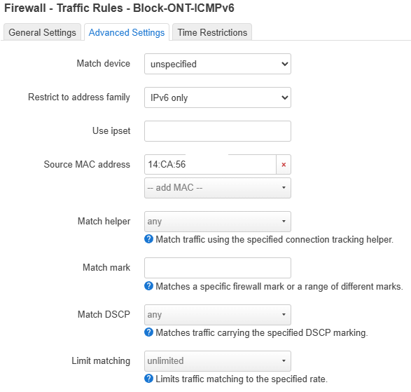

După mergi pe tab-ul Advanced Settings, schimbi address family în IPv6 only și filtrezi după MAC-ul ONT-ului:

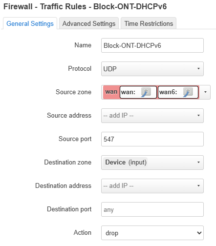

Regula pentru DHCPv6: protocol: UDP, source zone: wan, source port: 547, destination zone: Device (input), action: drop, tab-ul advanced settings fiind identic cu cel creat pentru regula ICMPv6 (IPv6 only, source mac: mac-ul ONT-ului):

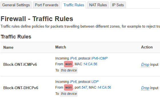

În final, muți regulile create să fie primele în listă, ar trebui să rezulte așa ceva:

@Viper Oare la final trebuie sa arate asa?
Vreau sa fac doar o remarca, la MAC am lasat MAC-ul ONT si din ce se poate vedea aloca /56!
14-02-2026 10:35 PM - editat 14-02-2026 10:35 PM
Regulile create în firewall sunt mai interesante. Acolo nu ai ce să vezi decât dacă faci testul cu regulile cum ți-am zis, blochezi de probă MAC-ul serverului de la ei în loc de MAC-ul ONT-ului în cele două reguli create, atunci nu ar mai trebui să primești acel /56 la restartul interfeței, dacă testul reușește poți pune înapoi MAC-ul ONT-ului în reguli știind că-și vor face treaba.
14-02-2026 10:39 PM - editat 14-02-2026 11:02 PM
la 14-02-2026 11:09 PM
Înseamnă că regulile își fac treaba și ai eliminat șansele ca router-ul tău să-și ia IPv6 de la ONT în loc să-și ia direct de la Orange. Să verifici totuși de două ori să fie ambele reguli corecte.
