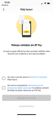

Banuiesc ca se refera la platile la furnizori, functie a aplicatiei BT Pay. Screenshot mai jos.
Oricum, avem nevoie de ceva mai multe detalii:
  1. doar de confirmare, se face plata din BT Pay, cu functia Plati Facturi sau din My Orange cu plata folosind un card BT?
  2. daca este prima varianta, recomand incercarea din My Orange (folosind cardul BT daca asta se doreste).
    Daca asa functioneaza > trebuie contactat BT, pentru ca inseamna ca problema e pe partea lor. Daca nu, ar ajuta foarte mult un screenshot cu pagina in care se impotmoleste, plus ceva mai multe detalii ca sa intelegem mai exact ce anume nu merge.
