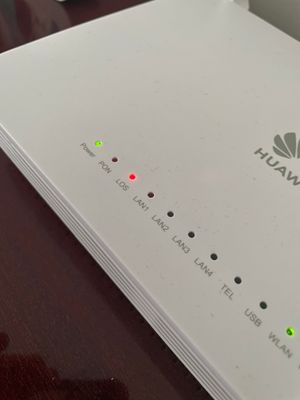

Are cineva idee ce înseamnă asta? Sau care poate fi cauza? E roșu intermitent

@LiviuBancila: Numărul unic de contact pentru Serviciul Clienți este 300 sau 0374300300, așa cum ți-a comunicat și @arsradu. Verifică totuși dacă problema legată de semnalul pe fibră nu are o cauză internă: cablul de FO îndoit la mai mult de 90grade. Este de preferat să aibă o deschidere mai mare de 120grade a eventualelor coturi pe traseu.

LOS însemna loss of signal. Adica nu ai semnal. Altfel spus…e de la ei. 🙂
Suna la 300/0374 300 300 sau pe chat-ul Djingo (daca esti client Orange Romania) si vezi ce se intampla si daca pot face ceva in sensul asta.
