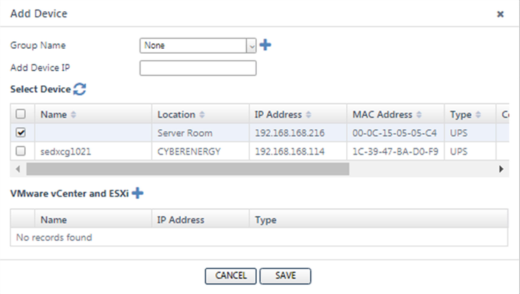

Am descarcat si instalat programul PowerMaster+, am descarcat manualul de folosire corespunzator...si in continuare nu ma ajuta deloc. Pentru ca la partea de "Add Device"....nu-mi apare nimic. Din screenshot-ul lor, ar trebui sa vad ceva de genul asta. Dar la mine nu apare niciun device in lista. Oricat as da refresh.
Am incercat conectare si pe USB si pe LAN. Pe LAN nu se aprinde niciun bec cum ca ar face ceva. Deci nu pare sa comunice in niciun fel. Si, ca rezultat, nu-mi apare UPS-ul in niciun fel.
