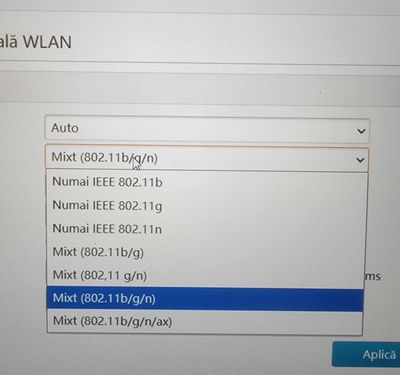

Salut! Bagi cablul de internet in laptop după care pe router ai un ip.. ex. http://192.201.01 pe care îl introduci in browser. După bagi user și parolă. Te duci la căsuța "Rețea locală" după la WLAN, săgeata în jos pe "configurare globală WLAN" și schimbi modul până îți apare la conexiunea wifi. Poți schimba și canalul, dar îți trebuie un program să vezi care e de viteza mai mare.

Azi am intampinat aceeasi problema. Am utilizat sfatul de mai sus. M-am conectat la wifi de pe telefon. Am intrat pe adresa ip a router-ului, userul si parola sunt pe spatele router-ului. Am verificat ca laptopul suporta conexiune 5G si apoi din setarile router-ului, am modificat variantele respective pana s-a conectat. Atentie este atat pentru 2.4Gz cat si pt 5Gz, deci modifici la frecventa pe care o doresti.
