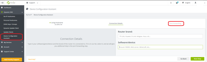

@DorianMihu: Ai reușit să configurezi DMZ pe routerul ZTE? Dacă DA, atunci poți verifica un PING la acel IP sau chiar poți testa conexiunea pe site-ul celor de la noip.com unde ai configurat DDNS-ul.
La mine arată cam așa, dar nu îți pot arăta pasul de la PortFwd pentru că oricum e irelevant neavând nici un device conectat prin PortFwd. Ceea ce folosesc eu sunt conectate acum prin P2P, renunțând la PortFwd (erau cândva niște IP-Cam mai vechi).
