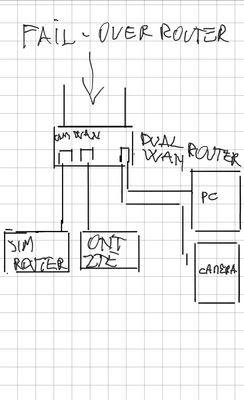

Salutare , mai întâi precizez că am cunoștințe foarte puține in domeniu , dar mă descurc cat de cat , problema mea este următoarea , îmi tot "pica netul" din cauza factorilor externi , mai cade cate cate un copac, vijelii etc . Am instalat de curând net de mare viteza cu F6605R, ce vreau sa fac , având sistem fotovoltaic cu baterie , am consumatorii critici pe baterie , inclusiv netul, și vreau să instalez vechiul modem de la Orange , care are și sim și îl folosesc când rămân fără fibra, dar as vrea să îl leg la F6605r că să treacă netul prin el , sa zic așa , deoarece am multe device-uri wifi și trebuie mereu sa opreșc ONT , că au același nume la ssid . Sper că m-am  făcut înțeles . Simul are net nelimitat deci poate sta online nonstop. Cum procedez , sau exista vreun device care face asta , sa comute pe sim când nu are fibra ?
La.e. am că device-uri ONT , router tenda n300 parca este modelul și un switch Cisco
Mă repet, ce-am mai bună soluție dacă nu vrei să faci comutarea manual este un router dual-wan care știe fail-over. Din punctul meu de vedere restul sunt improvizații.
Ar mai fi  o soluție sa pui același SSID la ambele routere și când pică net-ul pe unul din routere device-urile sa se conecteze automat la rețeaua cu NET dar și aici e cu cântec pentru că nu orice dispozitiv se va muta pe rețeaua cu NET activ 😄.
Dacă routerul tău cu SIM suportă funcția de failover de pe WAN pe conexiunea mobilă, atunci configurația este relativ simplă. De exemplu, unele routerele MikroTik oferă această funcționalitate.
În acest caz, trebuie să setezi ONT-ul ZTE în modul bridge, iar apoi să îl conectezi la portul WAN al routerului tău. Toate dispozitivele din rețea se vor conecta la acest router.
Dacă routerul suportă failover, în momentul în care conexiunea prin fibră cade, acesta va comuta automat pe conexiunea prin SIM, asigurând continuitatea accesului la internet pentru întreaga rețea.

Păi poți să faci asta doar într-un singur mod funcțional ca să zic așa.
Tu ai nevoie de fapt de un fail over automat și asta nu este posibil doar cu ONT-ul sau cu Router-ul tău SIM.
Pentru a face un sistem fail over  funcțional ai nevoie de încă un router care are în dotare dual wan și opțiune de fail-over.
Spor! 🙂

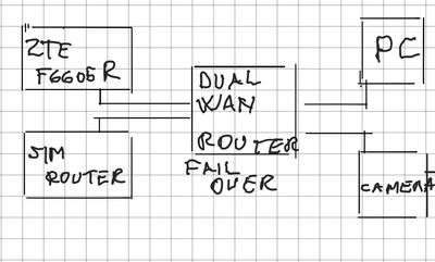

Nu găsesc foarte multe informații doar după "N300", bănuiesc că este unul dintre aceste modele: 4G03, 4G06 sau 4G09. Din manualul pentru aceste modele nu am găsit nimic specificat cum că ar suporta Dual WAN (nici măcar Fail Over). Deci .. mai ai nevoie de încă un echipament care să facă acest lucru.
Ținând cont de faptul că ambele tale echipamente curente sunt în mod router și ele la rândul lor, e nevoie de un dispozitiv mai deștept care poate verifica dacă există internet prin conexiunea curentă (mai mult decâ să verifice dacă doar gateway-ul e online, pentru că in acest caz vor fi mereu online).
Dar nu este imposibil. De preferat să cauți un alt router cu SIM mai deștept care poate folosi și conexiunea pe cablu când aceasta este disponibilă.
Exact asta i spuneam și eu, că ar avea două variante. Fie mai cumpără încă un router Smart care are dual WAN sau ia unul cu WAN normal și SIM care știe să facă fail-over.

MikroTik deși este o soluție bună și o recomand și eu, nu este prea ușor de configurat și nu vine cu așa ceva setat "din fabrică", mai ales în cazul de față unde ONT-ul este în mod router, ar trebui cerere de trecere a lui în mod Bridge, pentru că altfel gateway-ul (192.168.1.1) va fi mereu online și router-ul va crede că are și internet.
Se poate configura în mod "Recursive Routing" și pentru acest caz, dar e de muncă puțin, nu-i un simplu buton de apăsat.
Dar cred că sunt routere de la Huawei care suportă fail-over, B535? cel puțin așa am găsit aici o postare.
Da ai dreptate, eu spuneam de Mikrotik pentru că este genul de device care odată setat cum trebuie cam uiți de el. 😊
