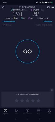

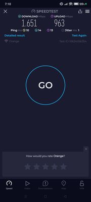

10-01-2025 03:10 PM - editat 10-01-2025 03:12 PM
Merge foarte bine, chiar cu acel ont. Din păcate, văd că pe serverul de Orange îmi face figuri mai nou, adică prind cam 1600 pe dw, dar pe alt server trec de 1900, cu ping mai mare.
Astea sunt de azi dimineață, pe ZTE 6605:
