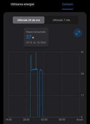

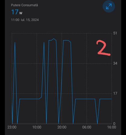

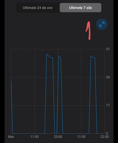

Problema în sine este referitoare la consumul de energie, în cazul de față: un televizor SMART. Nu e un model extra nou (are cam 7-8 ani), și nu a pus probleme din punct de vedere al consumului de energie electrică. Consumă în medie 45-50Wh în timpul funcționării, și <1Wh în standby. Totul OK (se poate vedea și în foto1). Dar de câteva zile, acest TV, subit, începe să aibă un consum în standby (cu o curbă de sarcină constantă și fără variații în timp) de 17Wh (dacă ar fi pe 24 de ore (o zi) 17x24= 408Wh - un consum enorm pentru un echipament în standby). De ce enorm? Pentru că ajunge la aproape jumătate din consumul unui frigider (atunci când nu este deschis sau supraîncărcat). NOT OK. De ce nu e ok? Pentru că în standby consumul nu ar trebui să depășească 15-20Wh într-o zi întreagă, iar până la 400Wh... e o diferență majoră, aproape că ar consuma cât în timpul funcționării. Ca să înțelegeți... vedeți cealaltă foto (foto2) cu consum constant când se dormea și TV-ul era doar în standby.
Mențiune: monitorizarea este exclusivă pe TV, deci nu e cauzată de alte echipamente (alți consumatori). Idei? Păreri? Anomalii? Probleme de ... căldură? 🤣

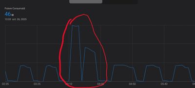

Oricum, dupa deconectarea de la rețeaua electrică,  chiar și din priza smart, pare să revină la normal. Fenomenul pare să apară la ceva timp după oprirea din telecomandă, precum se vede și din foto2.
